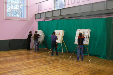

Я использовал иглопробивной геотекстиль 300 плотности - два слоя держали четыре стрелы из пяти, поэтому пришлось между слоями повесить сетку от комаров. Тоже не панацея; в результате купил себе сетку Экстра.
Геотекстиль - хороший вариант для стационарных тиров, где эти самые два слоя можно повесить на расстоянии окорло полуметра друг от друга - не проверял, но должно ловить всё.

СТРЕЛОСТОП, о котором мы говорим вешается в ОДИН(!!!) слой. И не пробивается стрелами.
Приведенные здесь примеры о "Гешке" упираются в использование двух слоев, что не эффективно,т.к. первый слой однозначно дырявится. Кому хочется потом стрелять в дырявый матреиал (для зоны обстрела это недопустимо, а вдруг пробьет таки, залетев в старую дыру?.
Вопрос: если эту "Гешку" можно купить на любом рынке, причем, уважаемые Гуру, уже его использовали когда-то, почему эта "гешка" не используется повсеместно во всех лучных клубах страны??? Почему везут заморскую сетку или стреляют в ковры и резинку? Почему в этой ветке её сразу не начали обсуждать, а вспомнили о ней, тогда когда мы начали о СТРЕЛОСТОПЕ говорить?
Ответ: Не справляется "гешка" со стрелами. Дырявится. Вот почему.
И продается она похоже, судя по фото, рулонами в которых не меньше 100 метров. Кто купит 100 метров заведомого пропускающего стрелы материала ради защиты периметра в шириной максимум 3-6 метров (средняя ширина лучного тира в бывшем бомбоубежище?
СТРЕЛОСТОП предлагается в ЛЮБЫХ количествах, от 1 пог. метра. Он НЕ ПРОБИВАЕТСЯ стрелами. Он оснащен приспособлениями для подвешивания на трос. Для занятий стрельбой достаточно ОДНОГО слоя.

Где - на любой стройбазе или у оптовой специализированной фирмы. Поскольку геотекстиль идёт много куда, он всегда есть.
Берите иглопробивной геотекстиль плотностью не менее 500 (лучше - 600). Это значит, что квадратный метр весит 500-600 грамм. У меня пробивалась гешка плотностью 250-300, да и то только после того, как выстрел поставил; из лука до 20 кг, да ещё и при недотяге, да ещё и при случайном стрелке - хватит и одного слоя 300 плотности.
600 можно пробить разве что бродхедом, или из лука не слабее 55# (25 кг).
Если найдёте - испытайте и другие виды геотекстиля, кроме термоскреплённого - вот его пробьет на раз - слишком жёсткий.
Если хотите, чтобы класс защиты был выше, вешайте занавеси (любые - гешку, брезент) - лоскутами среднего (1,5 на 1,5 метра, например) размера с перекрытием, как в пластинчатых доспехах - чем меньше масса лоскута, тем сложнее его пробить. Перекрытие нужно, чтобы случайная сбродливая стрела не прошла по-Микояновски, "между струй"...
