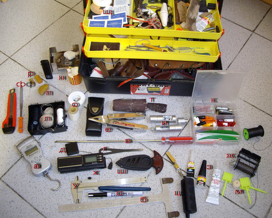

Многие просят расписать, что должен иметь с собой Настоящий Лучник на тренировках, чтобы не терять времени при различных обломах матчасти. Вот комплектег, сформировавшийся у меня за 25лет занятий стрельбой. Тут есть всё, чтобы не поехать домой за нитками или клеем вместо тренировки.
а динамометр
б линейка тетивная
в длинная крестовая отвёртка для проталкивания слетевших наконечников сквозь изолон
г короткая плоская заточенная калёная отвёртка для выковыривания стрел из заборов и стоек
д рулетка для стрел (есть в некоторых динамометрах), в дюймах и см.
е самый главный инструмент - мультитул (плоскогубцы, отвёртки, надфиль, нож, ножницы, пила)
ж сервер-моталка с тетивными нитками
з клей Супер-Момент, тот же гель, спецклей для перьев
и точилки для деревянных стрел
к запасные перья, хвосты, наконечники
л разные х/б нитки для сёдел, иголки швейные
м заколки для мишеней
н плитка туристическая с сухим горючим + зажигалка
о фум для обмотки ушей тетив, лейкопластырь
п воск для тетивы
р термоклей для наконечников
с маркеры чёрный и белый
т наждак для продирки внутри филд пойнтов
у штангенциркуль
ф нож макетный, надфиль (если нет в мультитуле)
х весы электронные
ц пулер для вытаскивания стрел
ч пластырь бактерицидный
ш нож с широким остриём для снятия фаски в алюминиевых трубках перед поклейкой наконечников (или шабер)
щ спиртовые салфетки для инъекций для обезжиривания перед поклейкой чего-либо на что-нибудь
+ нужны запасные полки, если в секции есть луки для начинающих; не плохо иметь куски толстой кожи, в которые можно упирать горячие наконечники вставляя их при поклейке, чтобы не портить мебель.

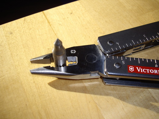

Плоскогубцы должны быть правильные, т.е. без кусачечных лезвий в углублениях, чтобы можно было захватить наконечник.
Для олимпика можно исключить позиции В,И,Т,У,Х.
Для блока нужно добавить набор шестигранников.

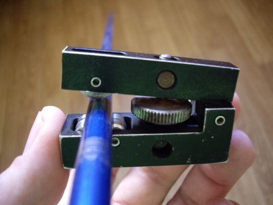

труборезка для обрезки алюминя

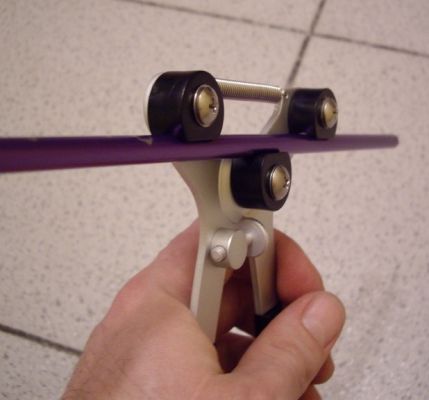

щипцы-трубогибы для рихтовки алюминя.

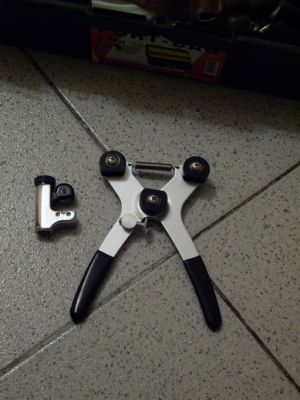

Сев, на последнем фото рядом с щипцами - труборезка буржуйская?
Чья и почем?
Чья и почем?

Буржуйскую труборезку от 3 до 16 мм я полгода назад в ОБИ за 139 р покупал.

Не не не...
Я вот про ту маленькую, что слева от щипцов на этом фото:

Вот я тоже сначала на старосоветскую подумал - но потом пост откоррекктировал.
Та труборезка, что есть у меня - ФИТовская, алюминий режет без проблем, карбон - не пробовал, потому, ка где ж его взять для опытов?

Маленькая серебристая - мириканская лабораторная труборезка, идёт в комплекте с химическим оборудованием, которое собирается по месту и трубопроводы медные на месте же подгоняются. В продаже не встречал. В продаже есть более массивные, про которые Улисс пишет.

А где можно купить такой инструментик для рихтовки трубок? а то где не смотрел, все большие, тяжелые и дорогие
