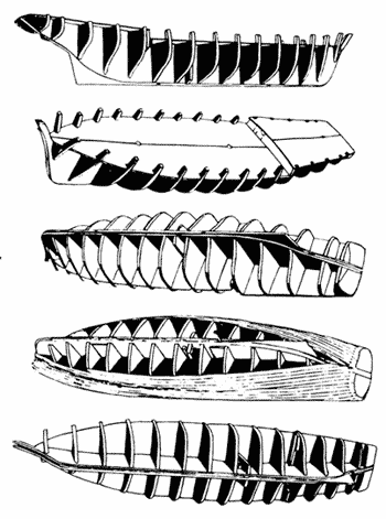

Молодец. А как обеспечивается жёсткость "стапеля", ведь Супер-клей подразумевает ощутимый прижим?
Thanked: 5081
Dec 23, 2011 at 3:12 pm
Там внутри 6 (или даже 7, я уже не помню поперечных картонных ребер на расстоянии 1.5-2 см друг от друга, связанные по центру картонной же продольной хордой, снизу все это приклеено к картонной подложке, а сверху обклеено картонными "скатами крыши". На нем сидеть можно
Вот такой принцип:
