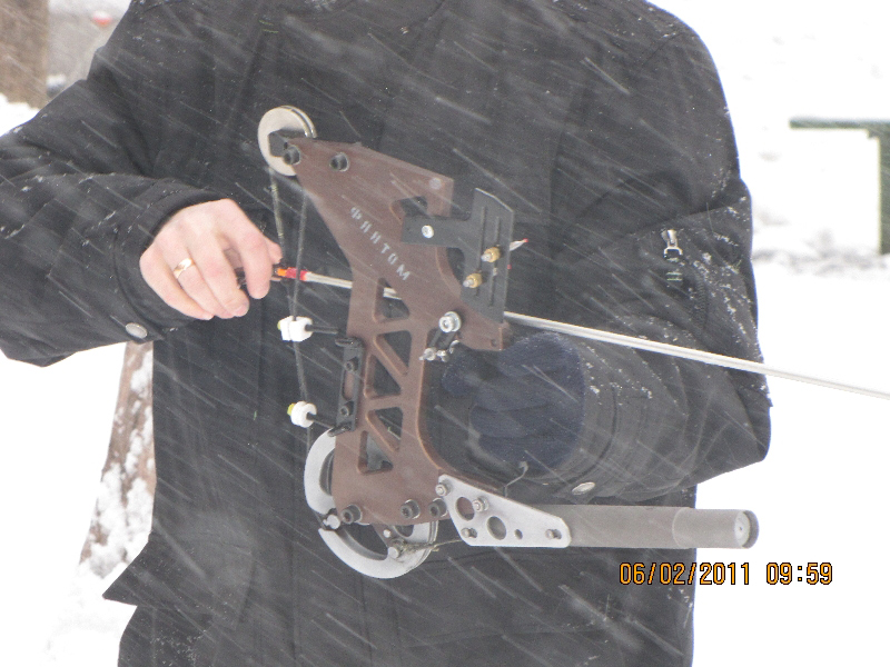

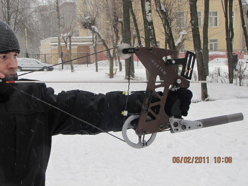

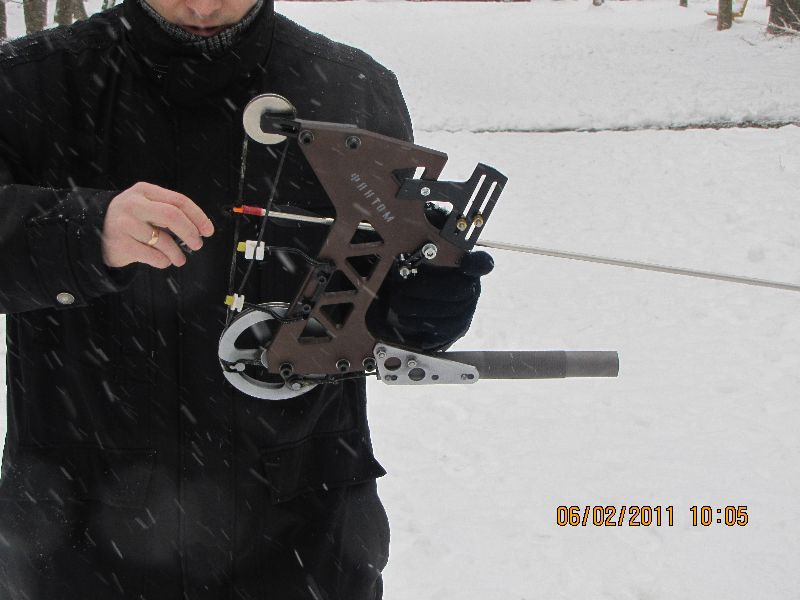

/www.youtube.com/watch?v=tptCQG26x08&feature=player_emhttp://www.youtube.com/watch?v=tptCQG26x08&feature=player_embedded
/www.rusbow.ru/pitbohttp://www.rusbow.ru/pitbow.html

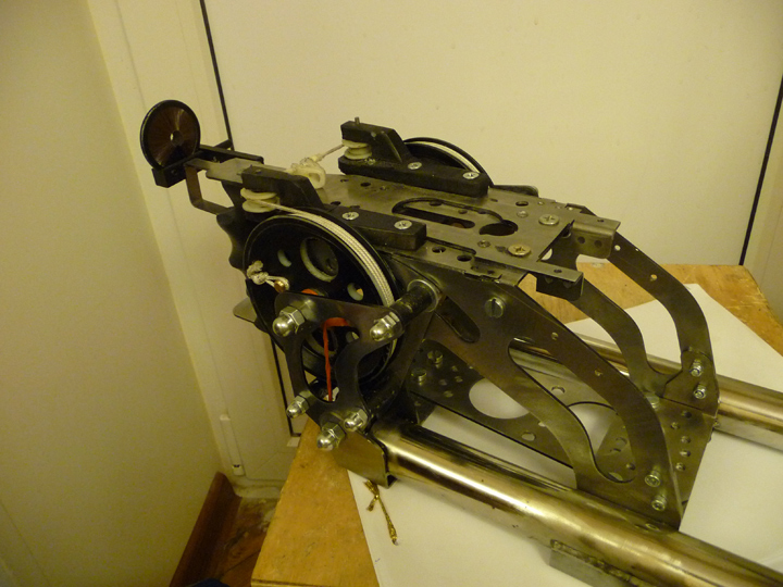

[size=10pt]Экспериментальный лук для охоты и отдыха
Устройство изображено без тетивы.
В трубках размещаются пружины витые.
Пружины сжимаются тросом( концы тетивы на пробах пружин) через главный ролик с передаточным n=6 за 2.5 оборота ( растяжка 650мм).
Для сброса нагрузки спусковым крючком освобождаются рамы роликов и они поворачиваются на 15 градусов вокруг нижней оси рамы создавая в конце хода передаточное n=12.
Пронос колеса 20мм. Тоесть держать придется 15 а не 30 кг
За бремя возвращения пружин в исходное положение тетива возвращается на буферы (хвост питбуля)
Происходит сложение скоростей вращательного вокруг оси ролика и вращательного вокруг оси рамы. устройство надевается на левую руку .
На предплечье одевается чехол и обвязывается вокруг руки полосками с липучками для фиксации и противодействию несбалансированного момента(в этой модели он минимизирован)
Трубки с пружинами лежат плотно у руки и еще обматываются фиксирующими лепестками с липучкой( аналог ремня).
Взвод будет только релизом.Можно обычным. Сейчас разрабатывается релиз с местом для прицельных приспособлений.
Состояние проекта:
Старт испытаний всех механизмов [/size]

Видео снимал на испытаниях а не для рекламы
Это техниа безопасности на испытаниях. Хотя единственное что летит в сторону стрелка это пружины и они "обезврежены" страховочными болтами(пружина прилитает туда при обрыве троса) .перестраховывался на всякий случай после разговора с бывалым строителем луков .И не зря- один разок петля для релиза  (капролона-пластик такой)  трикошетила ацки при обрыве троса еле нашел. Ща все пучком кроме стрел ничего никуда не улетает .Не оч мне нравится как стреляет- довожу до ума .Заканчиваю арбалет поэтому его чуть забросил на этой неделе не поехал на хронограф померять.

В наличии только экспериментальный образец. Со всеми вытекающими по внешнему виду.
Установлены пружины от винтовок GAMO. Усилие натяжения 12-26 кг.
Рекомендуется для приобретения для экспериментов над необычной конструкцией и коллекционерам экзотических конструкций арбалетов или луков. Усилие меняется подбором пружин и длины троса.
Также пригоден для развития физических кондиций.
Характер ощущений: смесь рогатки и нагрузки классического лука.
Прицельные приспособления в разработке.
Нагрузка линейно растет с преднатяга до максимума(возможен вариант намотки с 2 максимумами на графике-проходит испытания).Оптимальный вариант использование газовых пружин
Витые пружины требуют существенного преднатяга до 60мм.
Растяжка может варьироваться в зависимости от преднатяга пружин, длины тросов, и составяет до 750мм при желании 800мм
Имееться возможность изменения преднатяга в установленом положении.
Предусмотрены стяжки для смены/замены пружин.Все делаеться с помощью шуроповерта или дрели либо вручную.
На экспериментальном образце использовались тросы(линь гарпунный) 90 и 150кг на разрыв, диаметр 2мм.
Возможно изготовление комплекта роликов под газовые пружины на заказ( 5-6 тыс.р или чертежи бесплатно).
Демонстрирует проникающую способность равную половине сертифицированного блочника (на большее моих физических возможностей не хватает))).Дополнительно можно заказать комплект роликов для увеличения скорости и мощности.
Для целей- просто пострелять придется подождать серийного или следующей модификации. Цена на данный экспериментальный экземпляр 12000р.
Оставить контакты можно на почту: pitbull(@)rupatent.com .
