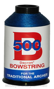

Хотя – нет, то есть – да!
В смысле, если евриками возьмете, то передайте ниток Б50 пожалуйста.

А ниток на 50€ будет 3,5 бобины. Как отматывать 0,5 бобины и потом тебе столько надо? Хотя можешь конечно лишние продать  :. 50€ - эт у тебя одна бумажка? Иль добавить тебе катушку обмоточных для ушей и серединки?

Всеволод, товар получен! Все в целости и сохранности.
Огромное спасибо!
Теперь начинаются вопросы...
Ситуацию усложнила беседа с местным тренером:
Он мне, почему-то, сказал, что Б500 это совсем не то же, что Б50. Б500, говорит, используют только для
блочников т.к. она не тянется.  ???
Обмоточная нить годится только для петель, как он говорит.
Стрелы у меня, по его словам, охотничьи. А лук – говно и его нужно срочно продать какому нибудь лоху,
на вырученные деньги купив Винстар.
Впрочем, на всякий случай он мне дал пользованную тетиву подходящей длины.
Я ничего не понял.  :- :-[

Ну, если судить по познаниям тренера в нитках, то тогда как раз ему и нужно продать лук
Он нитки №452 и 450 с Б-500 перепутал. На бумажке от Б-500 написано "фор традишнл арчерс".
Подари ему эту бобину и пусть он сделает кому-нить на блок тетиву из этих ниток Место тренера в клубе после этого скоро освободится, тока лук блочный будет жалко  ;D
Обмоточные нитки и на ухи и на середину годятся, хотя на середину действительно есть и специальные. На всех луках Бизока, например, обмотка из этих ниток и у нас в клубе у половины народу такая же.
