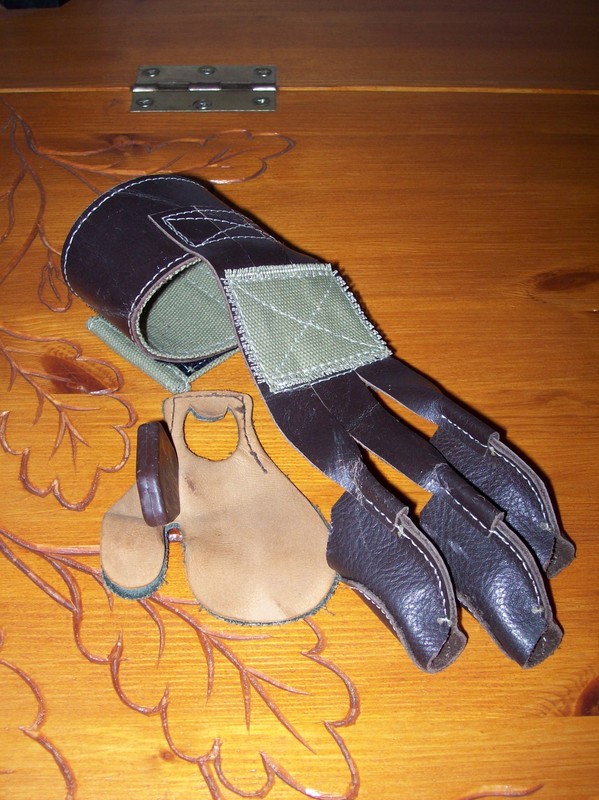

Очень уж мне захотелось перчатку. А поскольку в тутошних палестинах сего изделия не сыскать, то в дело пошёл старый кожанный портфель и пара очумелых ручек :-)
(обычный напальчник сфотан для натюрморту :-) )

Дык! Чего ж тут патентовать? Конструкция то по честному стырена с фотки перчаток, которые СевчеГ продавал... :-) :-) :-) :-)

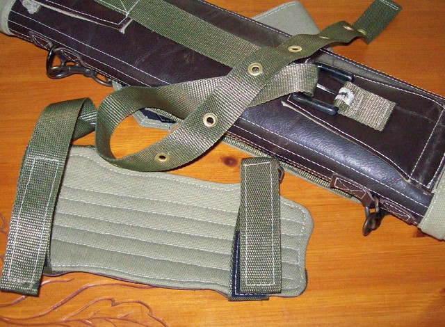

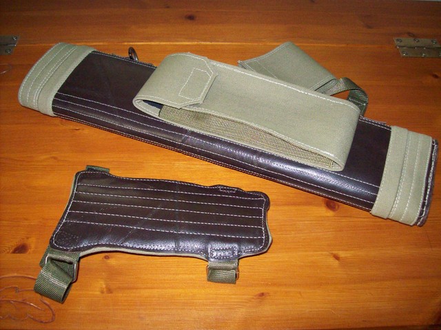

Продолжение марлезонского балета :-)
Поскольку который день ливень, то делать по вечерам нечего, а от портфеля кожа осталась :-)
Двухслойная кожа, проклеенная и простроченная, а также вставленны между слоями аллюминиевые полосы.
Сзади тоже ремень, пока уложенный в карман - можно и на спине таскать.
Длина обычная - 18,5 дюймов.

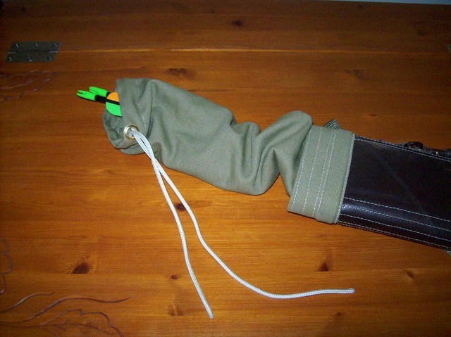

Внутри «чулок» с завязкой, который при необходимости закрыть стрелы вытягивается, с расчётом на стрелы 30" (+- 2".
Та часть (даже не знаю как её обозвать, «портупея» наверное) которая надевается на пояс - на липучке, снимается-одевается без рассупонивания штанов :-) :-)

А для левшей и взаправду в нашем единственном магазине ничего нет, напальчник и то последний достался.
Да и не то что бы дешёвые - $50 плюс...

Здорово! Колчан и тубус для транспортировки в одном флаконе Для чего там аллюминиевые полосы? Для жёсткости? Можно было просто трубки из пластика вложить и в них стрелы размещать.
А вообще-то не плохо было бы сделать колчан раздвижной, типа с двойными стенками (один вложен в другой): пострелял - выдвинул внутреннюю часть наверх, закинул за спину и готов тубус для перевозки Чулок не совсем то, что нужно, надо что-нить пожёще.
Age: 90
Dec 6, 2007 at 4:12 pm
[quote="Ольга Р."]Неужели все на руках шил? Не, на руках я бы с ума сошёл... Машинка швейная, домашняя. Только игла специальная, для кожи - у неё остриё не круглое, а наподобии кинжала, она материал не протыкает, а прорезает. Правда этой машинке в самом страшном сне не снилось, что её так пользовать будут! Что на ней только не шъётся... От салонов для машин до выставочных работ :-) :-)
Для транспортировки конечно же жесткий верх лучше. Этот чулок родился просто по ходу изготовления.
А аллюминиевые полосы только для жесткости конструкции, кожа то была тонкая, хоть и два слоя. Они в трёх местах - овальные кольца снизу и сверху, и две полосы вдоль спины, чтоб не складывался. Полосы шириной в 1 сантиметр и толщиной 1 мм.
[quote="СевчеГ"] Можно было просто трубки из пластика вложить и в них стрелы размещать.Гы-гы. Ты будешь смеяться, но я обегал все тутошние магазины и подходящих трубок не нашёл. Те, что из подходящего материала - минимум 40 мм диаметр, а меньше - либо нержавейка (тяжеленные!), либо тоненький, гофрированный полиэтилен...
Я, для рамещения на поясе, хочу ещё вставку в горло сделать, наподобии «пробки» с тремя отверстиями - как бы симулировать три трубки, чтоб стрелы внизу кучей не валялись. У меня как раз кусок клёна от последнего арбалета оставался где-то. Морилка, лак - выглядеть должно прикольно...
[quote="СевчеГ"] А вообще-то не плохо было бы сделать колчан раздвижной, типа с двойными стенками (один вложен в другой): пострелял - выдвинул внутреннюю часть наверх, закинул за спину и готов тубус для перевозки И об ентом я тоже думал... Но уж очень мне в душу запал тот колчан от NEET, который ты на продажу выложил :-) :-) , форма понравилась.
Вот, до кучи, из последнего кусочка кожи :-) :-) :-) (заодно видна задняя часть колчана)
