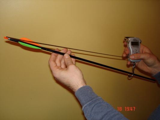

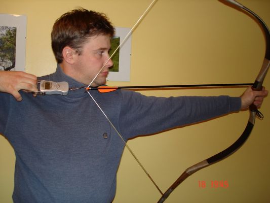

Приобрёл девайс для измерения силы лука до 50кг. Цифровые динамометры в металлическом корпусе Униграм-30 и -50 измеряют силу луков до 30 и 50кг соответственно. Измеряют в кг, фунтах и унциях с точностью до 20г.
При растяжке и стабилизации через пару секунд динамометр фиксирует устаканившееся показание и даёт сигнал бипером, показания фиксируются и лук можно спустить и считать показания, которые остаются на дисплее до отключения. Очень удобно мерять в одиночку - натянул, услышал "бип" около уха, отложился, прочитал в кг или фунтах. В отличии от механических динамометров-безменов нет необходимости привлекать второго человека для удержания лука.
Так же имеется встроеная метровая рулетка в см и дюймах с удобным крючком для зацепа в пятке, что позволяет сразу сделать мерную стрелу на 28", для измерения силы лука. Достаточно вставить крючок в хвост и на 28" прилепить скотч, до которого потом и тянуть стрелу.

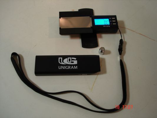

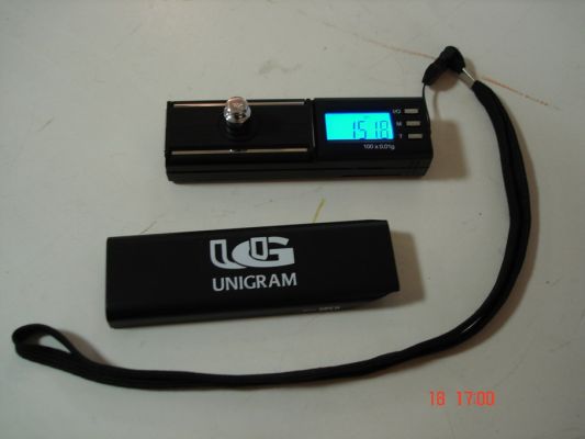

Так же затестил прецизионные электронные весы Униграм для стрел и наконечников.
Очень компактные: 122х35х23мм, 98г. С защитной сдвижной крышкой
и ремешком как у флешки для ношения. Взвешивают с раскрытой и со сложеной платформой. Есть модели вешающие 100, 200 и 500г. Точность измерения 100грамовых весов - 0,01г, 200грамовых - 0,1г. При градации веса наконечников в 15 гран (0,97г) 70, 85, 100, 125, 145 - имеем точность с 9-кратным запасом. Вешают в граммах, гранах, каратах, унциях и тройских унциях. Имеют функцию обнуления веса тары. Для маниаков точности можно докупить тарировочную гирьку и иметь 100% гарантию точности взвешивания, проводя время от времени тарировку  :wink:  .

[quote="СевчеГ"]
Зачем рулетка, когда у Истона есть мерная стрела?
Она по-моему гораздо удобней в использовании.
А про весы было интересно прочесть.
Спасибо.

Oct 27, 2009 at 9:10 pm
Кстати, к вопросу об Униграме 50 и лонгах - на однодревках может не сработать фиксация. Меряли с Алексеем Клементевым его арсенал - приходилось глазами отслеживать пиковое значение, потом (при удержании) вес начинал отматываться назад...
Thanked: 1804
Oct 27, 2009 at 10:10 pm
Речь об аптекарских весах, а не пудовых безменах. Конечно, удобнее пользоваться для дерева безменом без фиксации замера - у деревянного лука вес "плывет".
Я пользуюсь WO-USC-300, на фотках можно прочитать подробности про этот девайс на коробочке и инструкции на крышке
" class="wiki" title="" alt="" />]]
Thanked: 321
Точность измерения 0,1г - это на грани.
В принципе, для стрелы весом в 20-30 г при последовательном "взвешивании" в руках без весов разница "тяжелее-легче" заметна при разнице в 0,3-0,5г.
Нафиг такие весы тогда?

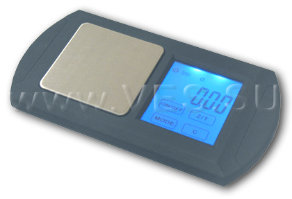

Кому надо 0,01 возьмут или униграм с пределом 100гр, или вот такое с пределом 200гр и точностью 0,01 (и таких много до 200гр):
/tehves.ru/catalog/detail_287http://tehves.ru/catalog/detail_2873.html

Это нормальные весы. Жаль нет описания, вешают ли они в гранах и граммах?
Thanked: 4984
Oct 29, 2009 at 8:10 am
Описание отсюда (правда для 500гр версии):
/www.forgift.ru/product/87http://www.forgift.ru/product/8746355/
Портативные весы.Наибольший Предел Взвешивания: 500 г.Дискретность: 0,1 г Единицы измерения: граммы, унции, караты, граны.Автоматическая калибровка.Функция автоматического отключения.Функция учета веса тары.Подсветка дисплея.Индикация низкого заряда батарей питания.За
Да и на фото сверху видны буквы "ct" - видимо единицы измерения караты выбраны, так что описание наверное не ошибается.
И в отличие от униграм - они в магазинах (интернет) представлены.
Единственное - чехла как такового нет, могли бы крышку откидывающуюся придумать...
