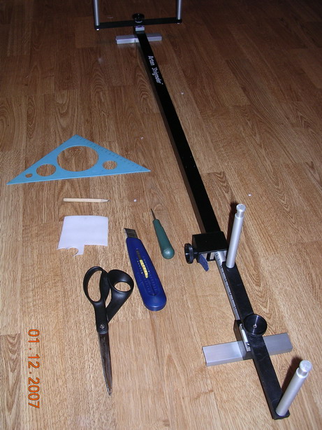

ARTEN STRINGMAKER
Не плохая штуковина для намотки тетив. Дюралевая, раздвижная до 76", со шкалой. Есть дополнительные отверстия для крепления штырей на арбалетную длину.
2300 руб

На традиционке я юзаю плетёнки, эта доска куплена в основном для быстрой намотки тетив к Самикам, которые идут без тетив. Да и вообще люблю я всякие лучные штуки :roll:
А на 2 гвоздях ухо мотать не удобно, нужны разворачивающиеся поперёк растопыривающие штыри.

На гвоздях никогда не мотал. Мотал на кустарных деревянных досках, а эта удобнее тем, что места мало занимает, бо складывается
Dec 1, 2007 at 8:12 pm
Эта моделька штанги потребовала однако доводки
За каким-то фигом шотландцы сделали выборку (паз) фрезой под должными вращаться поперечинами со штырями :shock: Из-за этого поперечина жёстко фиксируется поперёк и чтобы её поставить вдоль, надо отвинчивать винт и её поднимать. Что за странная идея? Короче, паз заполняется прокладкой из скользкой пластмассы (я проложил кусок ленточного второпласта) и ставится шайба.
После этого конструкция становится просто идеальной, крутится как надо во все стороны и удобна в использовании.
