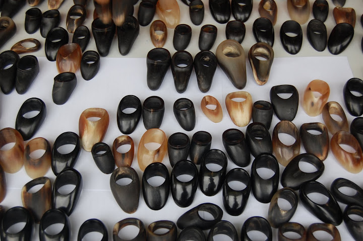

Mix@lich, изготовление и подгонка кольца - дело не быстрое и сугубо индивидуальное, а типов колец - великое множество...  Длинный лепесток будет цеплять что-либо, если он выступает за ногтевую фалангу, в моем же случае кольцо не создает мне ни малейших неудобств при стрельбе, при том, что тренируюсь я три раза в неделю по 2-3 часа. Если с вашим кольцом Вам удобно стрелять - замечательно, только края надо обработать, а то все пальцы сотрете. Я начала  именно с такого типа колец, какой Вы предлагаете, но мне они однозначно не удобны.
Эти кольца несколько отличаются от типа, предложенного Вами, не так ли? Остальные варианты искать сейчас просто времени нет...
http://lh6.ggpht.com/_eelPmvxFdQU/SOD2u4XCQDI/AAAAAAAADJY/K3GIS98R9dc/s720/DSC_1895.JPG
Мое первое кольцо (№2) и его прототип от Бориса (№1), а так-же мое основное, из этой темы (№3):

Наташа не хотел Вас ни в коем разе обидеть, просто поделитесь тогда каким загадочным образом кольцо не цепляет средний палец? У Вас очень хорошая подборка колец, но похожее на Ваше я, извините, не обнаружил. В серединке так там вообще мужские кольца. У меня тоже есть два кольца от Бориса и мне они тоже не совсем подошли. Еще раз прошу прощения, если не точно выразился, у Вас очень подробное описание и шикарные фото по изготовлению колец, но во всех описаниях по изготовлению стоит это замечание по поводу длины лепестка, спросите у Лорга если не верите. С уважением А...
Jan 19, 2011 at 2:01 am
Почему оно (кольцо) должно цепляться за средний палец, если средний, безымянный и мизинец сжаты в кулак и большой палец (окольцованный)лежит на среднем.
Наташа сфоткай пальцевый зажим и выложи... Можно даже без тетивы и так понятно.

Подборка колец, к сожалению, не моя , картинка украдена с лукомании, кольца, аналогичные моему на ней отметила, судя по размеру, они могут быть детскими. Хват сфотаю завтра.

Наташа, жду  фото Вашего загадочного зажима с длинным лепестком, на фото приведенного Вами действительно похожие на Ваше кольца, но пока я не увижу как кольцо зажимается, я не поверю что такими пользуются, а не носят их как украшение, например
